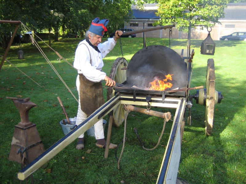

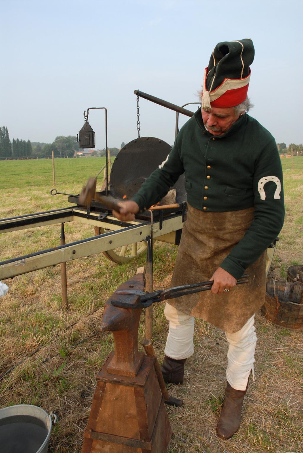

Pour illustrer ce sujet voici la superbe forge de campagne de Daniel Hubert. Elle fonctionne et il s'en sert.
ça serait sympa sur un bivouac de ferrer un cheval en se servant de cette forge.... Avis aux spécialistes.
MessagePosté le: Mer 31 Déc - 11:36 (2008)    Sujet du message: Les maréchaux-ferrants Répondre en citant
A Râches, en septembre 2007, Daniel a referrer mon cheval d'un antérieur juste avant une représentation, je dois dire qu'en tenue + l'utilisation de la forge, cela avait son cachet, et pour nous, et pour le public. Malheureusement, je n'ai pas de photo de lui en train de replacer le fer.

PS : Très jolie forge de campagne. Quelqu'un sait où se trouve cette forge actuellement ?
MessagePosté le: Lun 5 Oct - 17:45 (2009)    Sujet du message: Les maréchaux-ferrants Répondre en citant
Chez Daniel Hubert (le p'tit gars en photo) Very Happy
MessagePosté le: Lun 5 Oct - 17:50 (2009)    Sujet du message: Les maréchaux-ferrants Répondre en citant
Ouaip j'ai vu, mais je sais pô où qu'il habite le gars Razz .
MessagePosté le: Lun 5 Oct - 18:53 (2009)    Sujet du message: Les maréchaux-ferrants Répondre en citant
Chez lui  Mr. Green
MessagePosté le: Lun 5 Oct - 19:46 (2009)    Sujet du message: Les maréchaux-ferrants Répondre en citant
Et moi je sais où c'est ! Neutral
