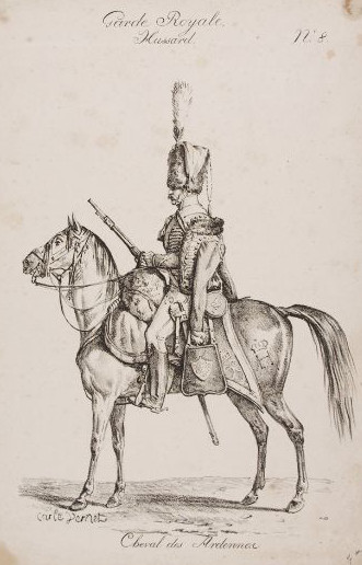

Stanislas Girard du 2 ème Garde d'honneur, nous rapporte que son cheval était marqué sur la cuisse du montoir au fer chaud des lettres G.D. (ne pas confondre avec Gendarmerie Départementale Neutral )
Pas Empire mais le marquage est présent pour ce hussard de la garde Royale

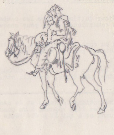

Vivandière 9 ème hussards
