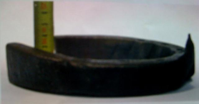

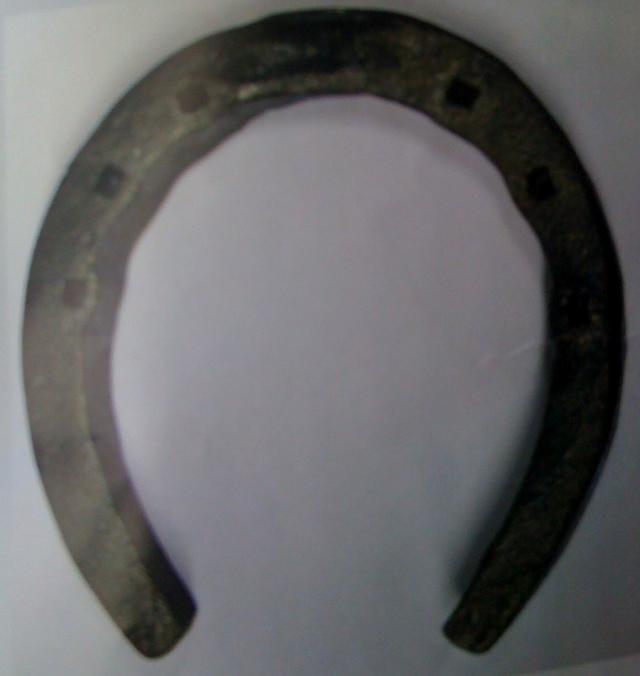

avez vous entendu parler du fer à la marchande? un fer à la française qui à été utilisé jusqu'au début 20e siécle mais pas pour une pathologie du pied,
ce fer très spécifique est étampé extrement à gras, il fait plus de 3 cm de large et selon un archéologue équin il à été beaucoup utilisé sous le 1er empîre...
a quoi peut t-il servir? votre avis messieurs les cavaliers... Cool

J'ai lu que c'était fait pour "grandir" les chevaux.
Je ne vois pas l'intérêt en soi, hormis de faire entrer des chevaux de petite taille dans les standards retenus pour les divers services ?
Une pratique des "marchands" de chevaux pur présenter les chevaux sous la toise des acheteurs des dépôts de remonte ?
Grossier comme subterfuge.
Etrange...Je suis dubitatif.
Il était précisé que cela fatiguait fortement les tendons et que ces fers n'avaient pas vocation à être porté longtemps.
J'éspère que nous aurons la réponse.

non pas forcément pour des fers à l'anglaise qui sont rainés , sur ces derniers les têtes de clou travaille plus d'ou un défferage plus précoce mais il vrai que les sous 1er empire ce sont de fers à la fançaise juste étampés.
pas mal Dups pour votre remarque, il est vrai aussi ( et c'est logique) que les tendons travailles plus et souffre donc...
donc oui ce fer sert a grandir le cheval de plusieurs centimétres, et il est posé temporairement mais pourquoi? pour repondre a Dups oui cela concerné uniquement les chevaux militaires...
aller je vous laisse chercher encore un peu... ouh qu'il est vilain le marquis Twisted Evil

Bon, voilà ce que j'ai trouvé :
[ce fer] est recommandé pour les chevaux dont on veut augmenter la longueur des membres; sous ce rapport il agit comme le fer à patin, mais avec beaucoup moins d'exagération.
Le fer épais est appliqué sous les deux pieds antérieurs du cheval bas du devant.
Les marchands, quand ils veulent donner plus de hauteur à un cheval qu'ils présentent pour un service qui réclame une taille déterminée, ont la précaution, si le garrot n'a pas l'élévation désirée, de faire ferrer les pieds de devant en laissant à la corne le plus de longueur possible et en donnant aux fers plus d'épaisseur C'est ce qu'on appelle la ferrure à la marchande.
Traité de Maréchalerie Vétérinaire (A. Rey) - 1865 p.259

Donc voici : « c’est un fer appelé fer à la marchande mais il ya plusieurs types pour plusieurs utilisations, celle-ci à pour but de tromper les contrôleurs peu attentifs, sur la taille réelle des chevaux, qui étaient réquisitionnés pour la guerre ( fin de l’empire selon l’archéologue équin ) le cheval dont la taille était à la limite était mesuré trop grand et réformé, ce qui permettait de rester »
Redouane Enoumi archéologue équin.
Apparemment ce type de pratique se faisait jusqu’au début de 2é guerre mondiale, pour ma part je suis un peu septique…
