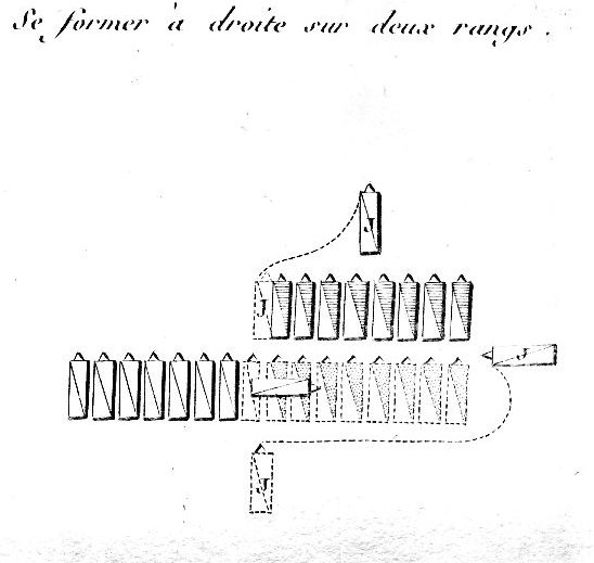

Pour le peloton:
Pour former le peloton, il y a deux possibilités soit §339:
1- Garde à vous
2- Formez les pelotons
3- Marche
Sinon, à partir d'un rang unique (§238)
1- Garde à vous
2- A droite sur deux rangs
3- Marche

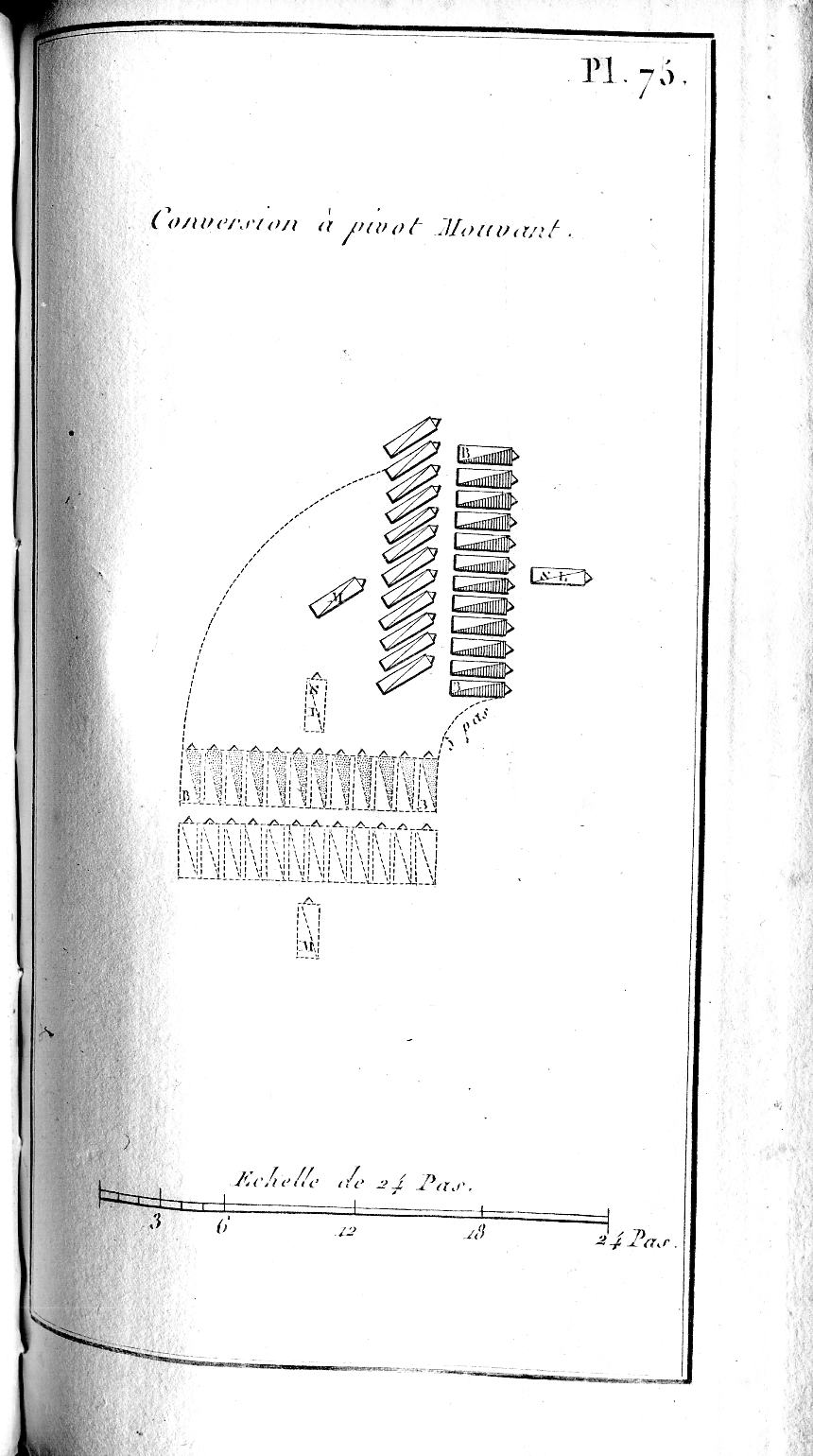

Pour les conversions, je renvoie aux § 387 (pivot fixe)
1- Garde à vous
2- Peloton à gauche (ou à droite), u 1/2 tour à droite (ou à gauche)
3- Marche
4- En=avant (marcher droit)
Rappel: Le 2ème rang doit se décaler de 2 chevaux vers l'aile marchante
et § 388 pour les pivots mouvants qui s'impose lorsque l'on est en colonne.
1- Garde à vous
2 Tournez=gauche (droite)
3- Marche
4- En=avant (id.)

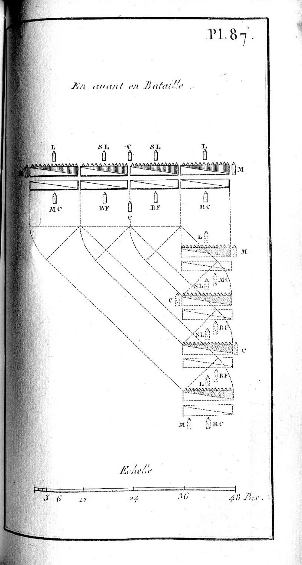

Pour l'escadron:
§447, L'escadron étant en colonne par pelotons, le former en avant en bataille:
1- Garde à vous
2- En avant en bataille
3- Marche

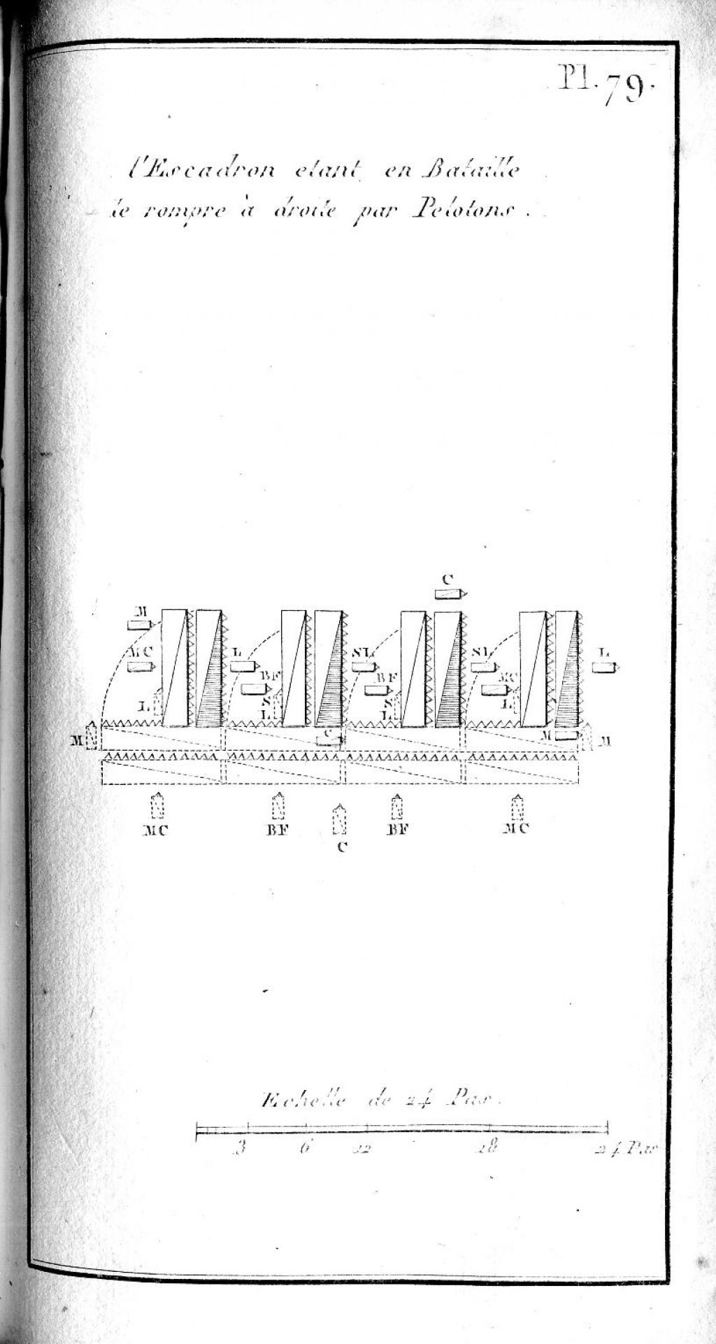

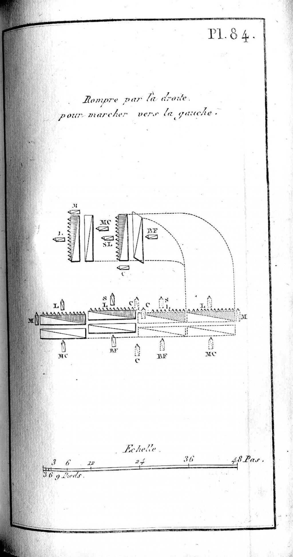

Soit §433, rompre par la droite pour marcher vers la gauche:
1- GàV
2- Pelotons, rompez par la droite=pour marcher vers la gauche
3-Marche
Voilà cela fait pas mal de choses, mais si cela semble important à ingurgiter, vous verrez rapidement que tout cela n'est pas si complexe que ça et répond à chaque fois à une certaine logique.
