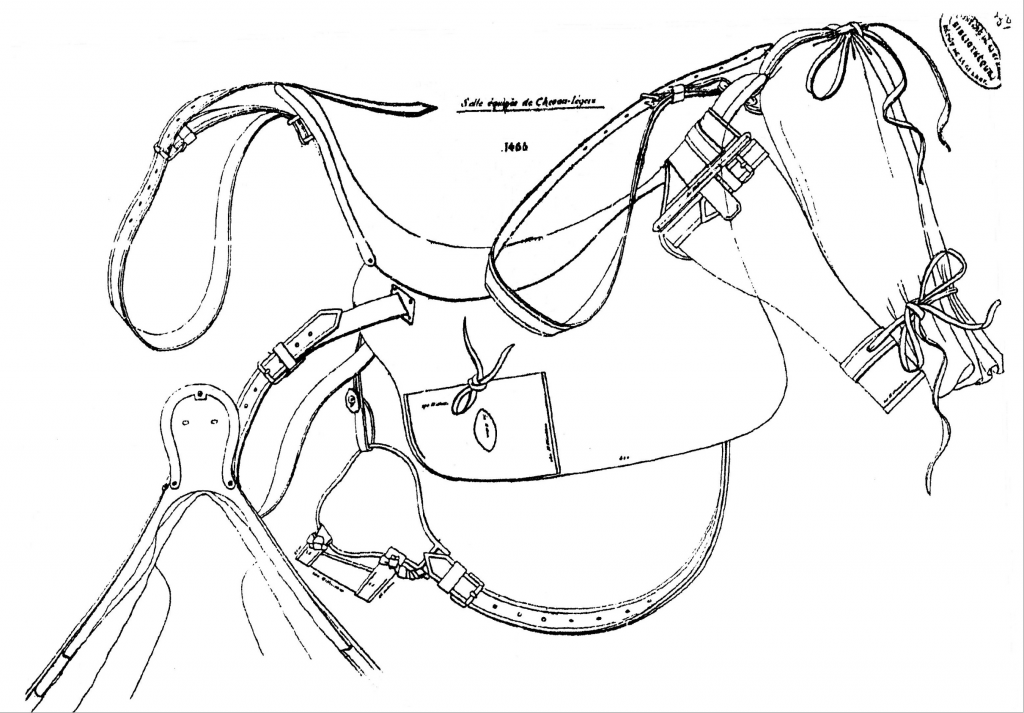

Comment était réalisé le siège de la selle de chevau-léger Lancier ?
Doit-on penser qu’il soit fait usage d’un système en rapport avec une selle à piquer ?
La selle est de fabrication Française, et bien prévue pour l’utilisation de l’arme d’hast, ce qui nous porte vers une idée de conception avec le type de montage composé d'un jeu de sangles reliant les arcades sur lesquels est posée, une matelassure légère avant de recevoir le siège de cuir, mais nous ne disposons d’aucun élément qui viendrait confirmer cette hypothèse ?

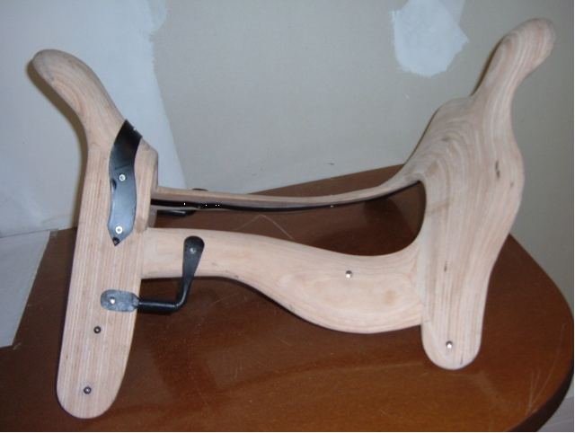

Nous avons fait réaliser l’arçon, (ci-dessous), en nous appuyant sur les documents du ‘SHAT’.
Nous avons enfin trouvé un sellier intéressé par l’aventure qui consiste à reconstituer cette selle de Chevau-léger Lancier, le plus identique possible.
L’interrogation que nous vous soumettons est la prochaine énigme qu’il nous faut surmonter.
La conception des poches à fer nous interpelle aussi, mais lorDSCF2492sque nous en serons aux poches à fer cela prouvera que nous avons déjà fait un très grand chemin.
Nous sommes donc à l’écoute de toutes les propositions qui nous apporterons plus de connaissances dans cette aventure de reconstitution.

En fait la question concerne surtout le sanglage du siège de la selle de Chevau-léger lancier 1812.
Synthétiquement, le sanglage de cette selle a-t-il une consonance avec les selles hongroises, (comme celle recouverte de cuir que l’on pourrait voir au musée du hussard à Tarbes ou au musé de l’armée à Paris), ou comme il est certainement plus probable de le penser ce sanglage serait-il conforme au sanglage des selles à piquées.
La selle de Chevau-léger lancier 1812 est de fabrication française elle est conçue pour l’utilisation de la lance.
Les lanciers Chevau-légers français ( de la ligne) sont directement issus des régiments de dragon, au moment où cette selle apparait dans l’histoire (1811-1812), c’est succinctement ces divers points qui nous pousse à croire que le sanglage est plus de type français qu’hongrois, mais nous manquons d’éléments qui viendrait confirmer ou infirmer cette déduction, comme d’ailleurs nous cherchons toutes informations qui nous permettraient de mieux comprendre cette selle de Chevau-Léger lancier appartenant à notre histoire.
Merci par avance de vos réponses.

Votre arçon n'a pas vilaine allure ! qui donc l'a réalisé ?
de combien de pièces de bois est il composé ?
c'est peut-être une impression due à la photo, mais la pointe du pommeau pourrait être un tout petit peu moins verticale.
d'autres photos seraient les bienvenues.
la selle de chevaux leger n'est pas tout à fait comme une selle a piquer (ou à la royale), même si le principe d'arçon et de panneaux est simillaire..
Sa géométrie porte le creux de selle plus en arrière, un peu comme les selles de poste ou les selles de voyage.
pour le sanglage, non! Le sanglage que vous montrez a été repris pour la selle de cavalerie lourde. Pour la selle de chevaux leger, il s'agit d'une sangle unique portant sur une ferrure posée sur chaque bande:
Voir ce schéma que vous avez pu voir plus haut sur le post puisque vous nous lisez.
Les poches à fer sont assez simples, une plaque de cuir rapportée et cousue à plat...
Le siège est en veau posé sur des sangles et un faux siège de la façon la plus classique qui soit.
Voir le montage dans le manuel de sellerie Lebrun  de 1831.

Par contre le schéma que nous utilisons en commun ne me parle pas en ce qui concerne la réalisation de l’habillage de l’arçon de la selle !
Quand vous parlez d’une sangle unique faites-vous référence à quelque chose de semblable, (toutes proportions relatives), à la selle des chasseurs d’Afrique, comme en schéma à la page 1 du post ?
Lorsque vous dites que « Le siège est en veau posé sur des sangles et un faux siège de la façon la plus classique qui soit. » J’ai l’impression qu’on se rapproche d’un montage à l’anglaise, (là aussi toutes proportions gardées) ?
Votre approche des poches à fer, lorsque vous les définissez comme « assez simples, et composée d’une plaque de cuir rapportée et cousue à plat... », m’apporte une première orientation, mais il me semble que ces poches à fer sont ajourées à peu prés en leur milieu et que la couture de la poche n’existe pas en partie inférieure. Peut-être pour permettre l’évacuation naturelle des éventuelles salissures accrochées aux fers ?
La fermeture des poches me semble plus évidente et composée d’un simple lacet passé dans des trous. Es là également votre point de vue ?

Pour référer aux demandes du Béarnais, je reviens à l’arçon que mon compagnon a fait reconstituer.
Comme nous l’avons déjà vu, l’arçon a été conçu d’après les documents du ‘SHAT’ issu du recueil Bardin.
Lors du début du projet, nous pensions avoir trouvé l’ensemble des partenaires pour mener à bien la cette aventure.
L’arçon devait être réalisé par l’Arçonnerie Française ce qui a été le cas.
Le sellier pressenti s’est dédit dès qu’il a su que l’arçon était terminé.
Etre juge et partie, ne me parait guerre possible, nous ne somme donc pas qualifiés pour critiquer, positivement ou négativement, le travail réalisé par l’Arçonnerie sous la responsabilité de Monsieur Bodin, mais nous sommes satisfaits de ce travail.
Le vécu avec ce technicien a été d’un grand confort.
Dès qu’une question interpelait le professionnel, il prenait contact, et c’est conjointement que les décisions étaient prises.
Nous avons demandé à Monsieur Bodin de nous faire un succinct écrit pour mémoriser le début de cette aventure de reconstitution de cette selle.
En vous le soumettant nous répondrons peut-être à vos interrogations sur la réalisation de cette pièce.
Voici l’écrit :
Messieurs,
Suite à votre demande, je vais en ces quelques mots vous donner mon ressenti ainsi que les évolutions techniques concernant la fabrication de cet arçon pour la cavalerie légère.
L’analyse des plans
- la première partie de ce projet a était la compréhension des plans.
Toutes importances de remettre ce plan à l’échelle informatiquement en partant du scanner, puis coordonner son échelle réelle via un logiciel de dessin (TOP SOLID) élément crucial.
Tout est parti de là, ces plans ‘informatiques’ nous ont servi à pouvoir mettre en forme et réaliser les différentes pièces qui composent cet arçon qui sont :
- le troussequin (partie arrière)
- le garrot (partie avant au positionné au niveau du garrot)
- les bandes bois (liens entre le troussequin et le garrot)
Et en traçant les différences d’angle entre le troussequin et le garrot, ainsi que les hauteurs puis les côtes, j’ai pu réaliser un chevalet qui m’a servi à monter cet arçon.
Cette étape c’est fait en deux parties
- Premier montage à vide contrôle sur le dos d’un cheval réalisé en polyester, pour contrôler si l’harmonie de cet ensemble se marie bien.
- Collage réel après validation
Pour la mise en forme, partie râpage tout c’est fait au feeling, au touché et au visuel, un peu d’expérience professionnelle et le tour est joué.
Pour la partie métallique, ont a fait des gabarits qui ont servi à découper toutes ces pièces tout en respectant le bon fonctionnement qui garantisse une bonne solidité de l’arçon final.
J’ai pris beaucoup de plaisir dans la conception et la réalisation de cet arçon, ce n’a pas été si facile que ça mais le jeu en vaut la chandelle.
J’espère que j’ai suffisamment répondu à votre attente
Nous vous prions d’agréer, Messieurs, l’expression de nos salutations distinguées.
Raymond Bodin
Responsable qualité
A l’Arçonnerie Française
Voilà, vous avez un aperçu de ’la séquence ‘naissance d’un arçon issu de l’histoire.

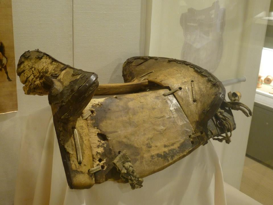

Si ça vous intéresse j'ai quelques photos d'une selle mongole du 13ème siècle. Je n'ai actuellement pas réussi à les poster, je réessayerai plus tard. ;)
MessagePosté le: Lun 30 Juin - 00:26 (2014)    Sujet du message: les selles dans l'histoire Répondre en citant
voilà  Very Happy
