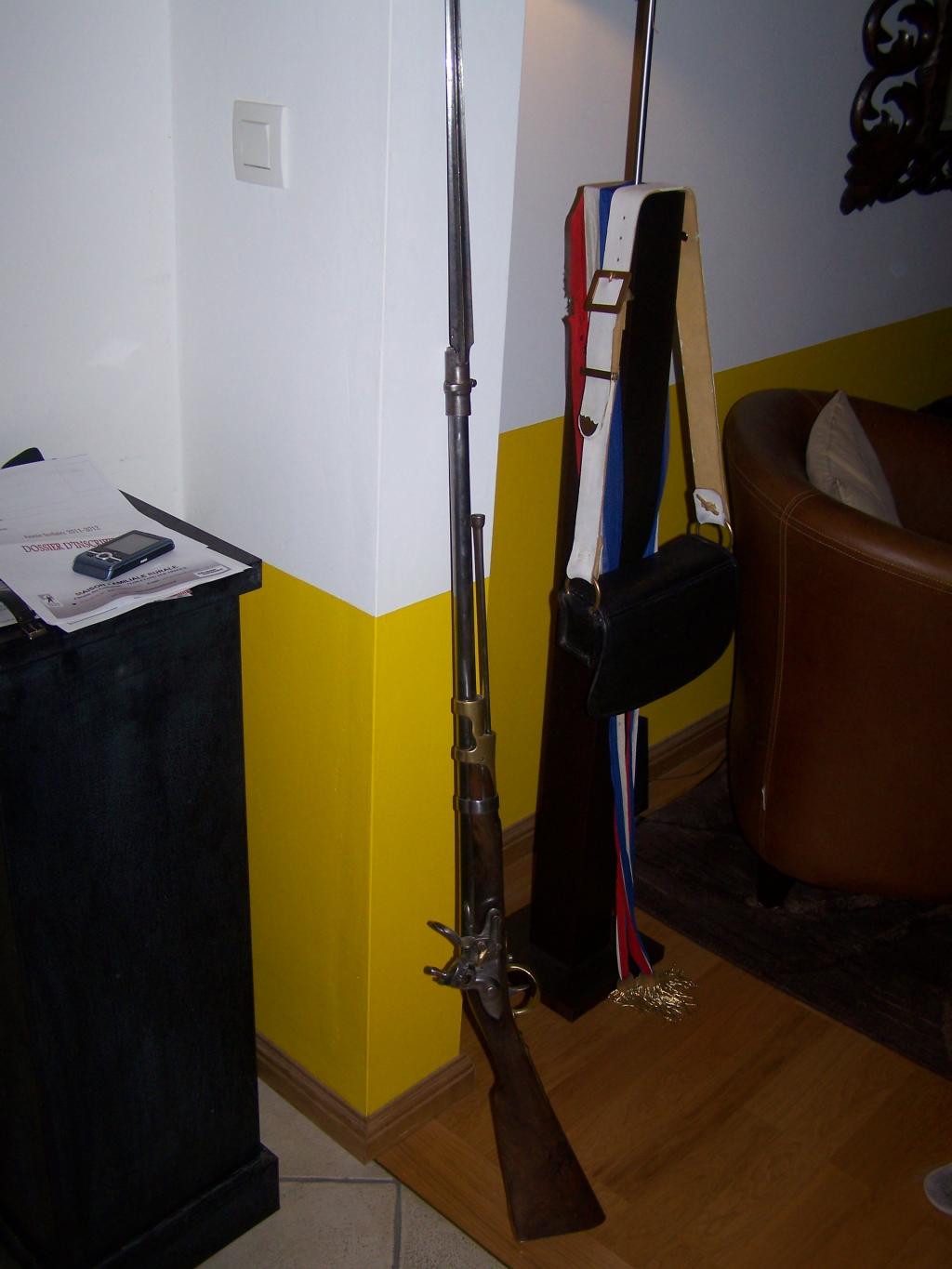

MessagePosté le: Mar 29 Mar - 23:36 (2011)    Sujet du message: Question sur la baionnette Perdersoli & le mousqueton Répondre en citant
C'est un mousqueton an IX de cavalerie que je possède : http://www.davide-pedersoli.com/tipologia-prodotti.asp/l_fr/idt_53/fusils-a…
Pas le modèle  1786 : http://www.davide-pedersoli.com/tipologia-prodotti.asp/l_fr/idt_52/fusils-u…
