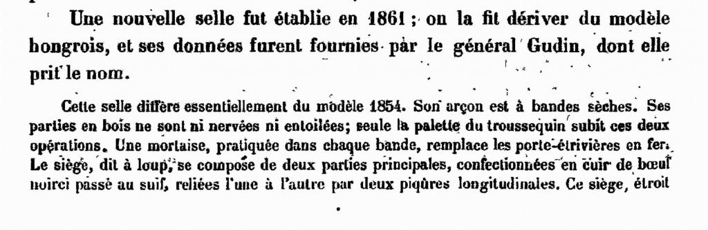

Pour moi, ce serait l'arçon d'un modèle 1861. Voici les éléments sur lesquels je m'appuie:
Il est écrit:
sur " les origines de l'école de cavalerie et de ses traditions équestres"  du capitaine Picard, téléchargeable sur Gallica :
( je conseille à ceux qui veulent les détails exact de fabrication de télécharger les documents en pdf (ici le tome 2 nous intéresse) et de faire une recherche sur le mot: arçons !)
Voici les différents éléments que l'on peut observer sur ta selle, si je ne me trompe pas.

1861 selle Gudin (nom du Général): les parties de bois ne sont ni nervées ni entoilées... seule la palette du troussequin subit ces 2 opérations....
Mortaises qui remplacent les porte-étrivières en fer....
en 1870, le siège est en cuir fort et cambré.
(Il n'y a plus de loup)
Et  1874 les arcades sont en fer....

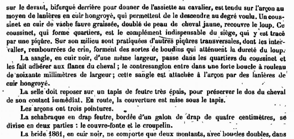

Voici le descriptif précis de la selle dans cet ouvrage:

Je vous remercie chaleureusement de l intéret porté à ma demande  .
J ai récupéré entre temps le couvre selle ....

Les remarques et constatations me semblent tout à fait pertinentes.
Il ne me reste plus qu à faire de la reconstitution second empire .....
MessagePosté le: Sam 9 Avr - 23:30 (2011)    Sujet du message: Bonjour Répondre en citant
Bravo au limier du 4 de Hussards, le Béarnais!
Effectivement, avec la dernière photo, la selle est reconnaissable.
En plus, je l'ai en plus presque "sous mon nez", dessiné sur le: mouchoirs d'instruction militaire N°3 CAVALERIE...
