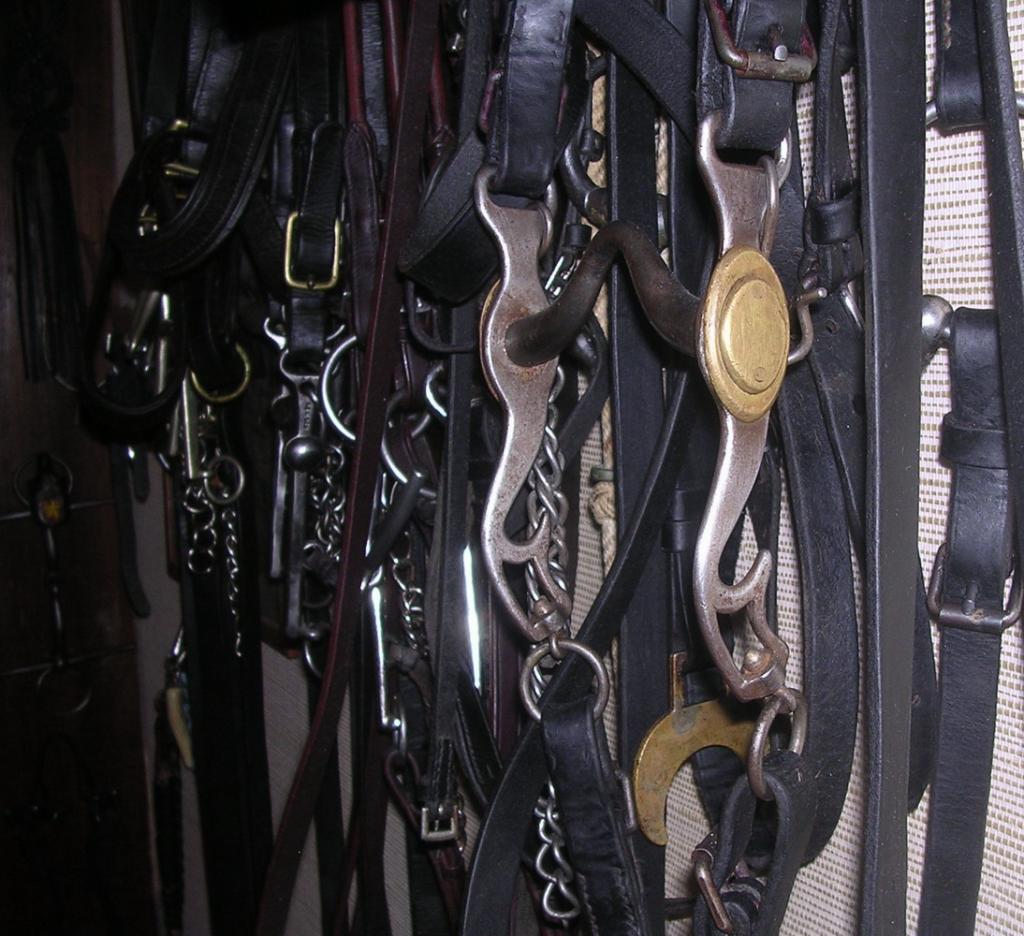

MessagePosté le: Sam 24 Déc - 19:06 (2011)    Sujet du message: Mors qui ressemble Répondre en citant
J'en utilise un identique.

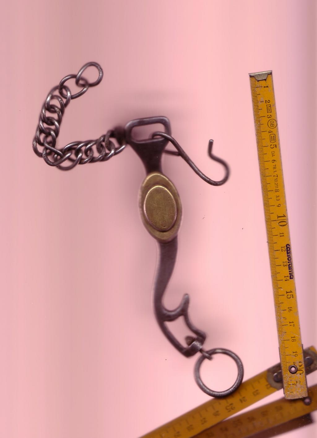

MessagePosté le: Ven 10 Fév - 20:40 (2012)    Sujet du message: Mors qui ressemble Répondre en citant

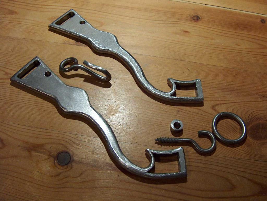

Je me suis lancé dans la fabrication.
Comme vous le voyez, il y a encore du travail. Mais c'est un début.
Et c'est pour qui ? C'est pour les guides...

MessagePosté le: Ven 10 Fév - 23:03 (2012)    Sujet du message: Mors qui ressemble Répondre en citant
Très joli. Bravo.
En avant, calme et droit
MessagePosté le: Ven 10 Fév - 23:29 (2012)    Sujet du message: Mors qui ressemble Répondre en citant
Pas mal,
tu compte "forger" le bas des branches pour épaissir la partie trouée qui porte l'émerillon ?
quelques remarques amicales et qui se veulent constructives:
- Je me trompe peut-être mais ton piton ne parait pas un peu gros pour ton émerillon?
- Pour cette période, moi je n'aurais pas fait de trou pour le crochet de gourmette
à tire de comparaison: http://cavaliers.xooit.com/t636-De-la-fabrication-des-mors.htm
Tu es assez adroit pour ne pas en avoir besoin, mais si ça peut contribuer...

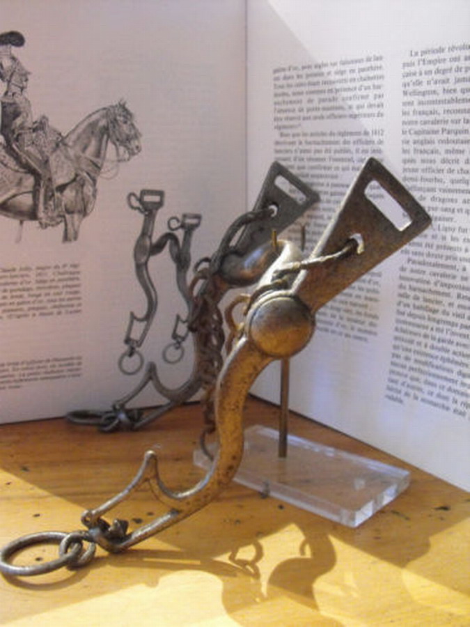

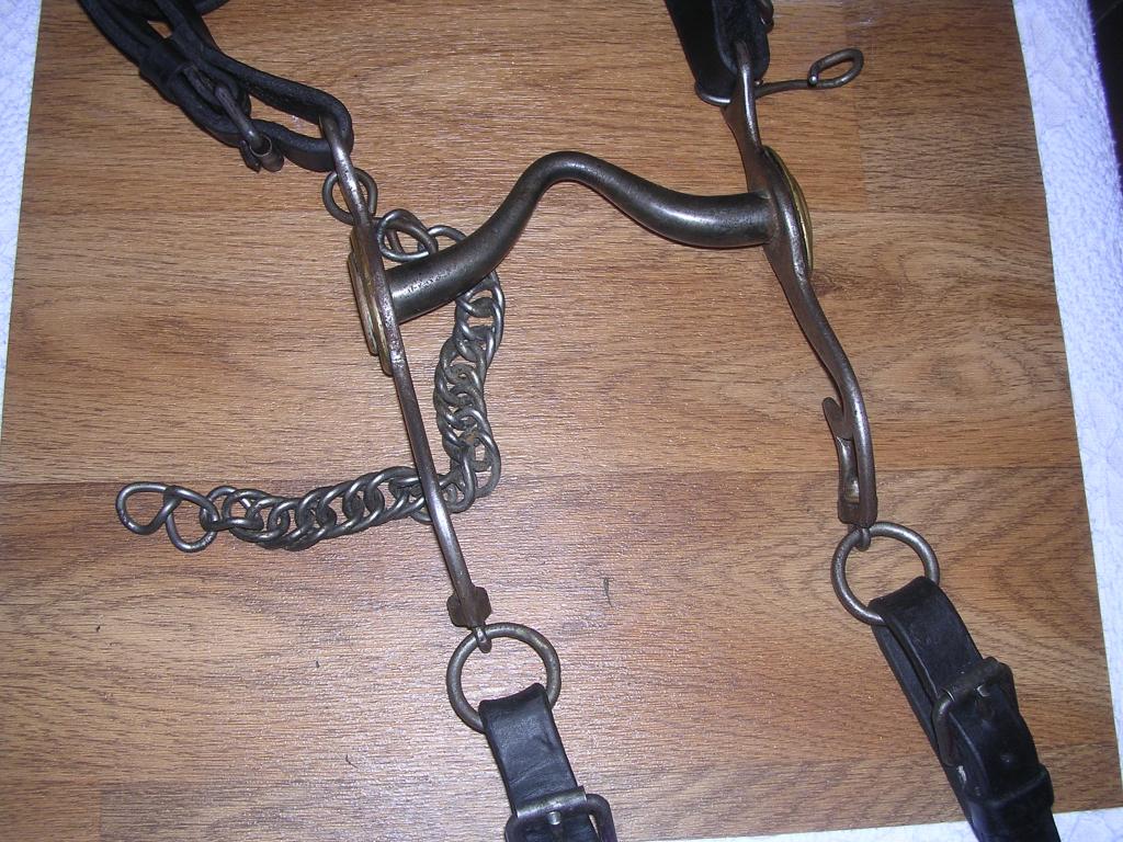

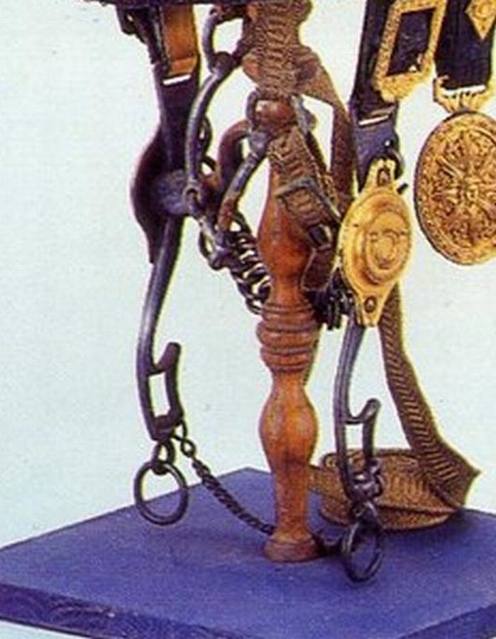

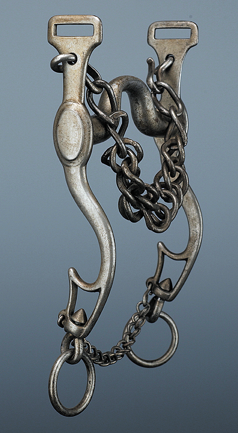

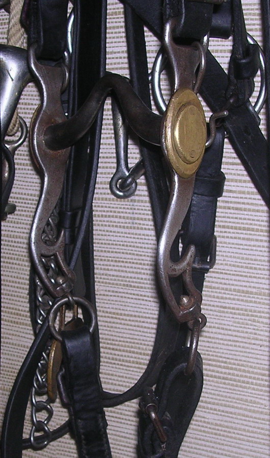

et quelques modeles :
Collection
Collection
reproduction
Collection
musée de l'armée
reproduction
reproduction
reproduction
reproduction
Photo Bertrand Malvaux
MessagePosté le: Sam 11 Fév - 13:39 (2012)    Sujet du message: Mors qui ressemble Répondre en citant
Le mors que tu présentes Béarnais est utilisé en Camargue.

MessagePosté le: Sam 11 Fév - 14:19 (2012)    Sujet du message: Mors qui ressemble Répondre en citant
Superbe tous ces models (à déplacer ailleur que des la section vente ?).
C'est justement ce qui me manquait. Je me suis donc basé sur une copie faite aux Xe esc pour les chasseurs à cheval de la Garde.
Avec bien sur des branches differentes.
Tous semble être fait en tige 4mm de diamètre (anneaux, crochet et piton). C'est donc ce que j'ai pris.
Pas de soucis pour les conseils et remarques. C'est toujours tres positif quand c'est constructif.
Pour le bas des branches, je vais découper et placer une rondelle 10mm percée (trou un peu gros ici).
Pour le trou de crochet de gourmette, tu as surement raison, mais c'est trop tard. Alors c'est bien comme ça.
Par contre, je vois qu'il y a beaucoup de bossettes dans tes models. Troupe ou officiers ?
En tout cas merci pour les conseils.
J'attends la matière pour faire les canons. Manque les gourmettes en fer. Je ne trouve pas.
Je vous tiens au courant de l'evolution du projet.
MessagePosté le: Sam 11 Fév - 18:25 (2012)    Sujet du message: Mors qui ressemble Répondre en citant
le Béarnais a écrit:
J'adore la forme de celui-ci...!!!
MessagePosté le: Sam 11 Fév - 22:24 (2012)    Sujet du message: Mors qui ressemble Répondre en citant
Oui, c'est élégant, délicat, avec des lignes harmonieuses... tout toi ! Mr. Green Mr. Green Mr. Green
LA SONDE
Inscrit le: 28 Juil 2008
Messages: 110
Localisation: BLANQUEFORT
MessagePosté le: Dim 12 Fév - 00:00 (2012)    Sujet du message: Mors qui ressemble Répondre en citant
Il était à vendre pour 1500 euros
MessagePosté le: Dim 12 Fév - 00:07 (2012)    Sujet du message: Mors qui ressemble Répondre en citant
Qui donnerait 1500€ pour le nounours ???   Mr. Green
MessagePosté le: Dim 12 Fév - 09:48 (2012)    Sujet du message: Mors qui ressemble Répondre en citant
Aller,un bon geste quoi...!!! Mr. Green

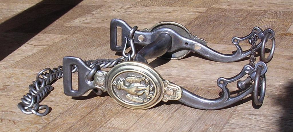

MessagePosté le: Dim 12 Fév - 11:45 (2012)    Sujet du message: Mors qui ressemble Répondre en citant

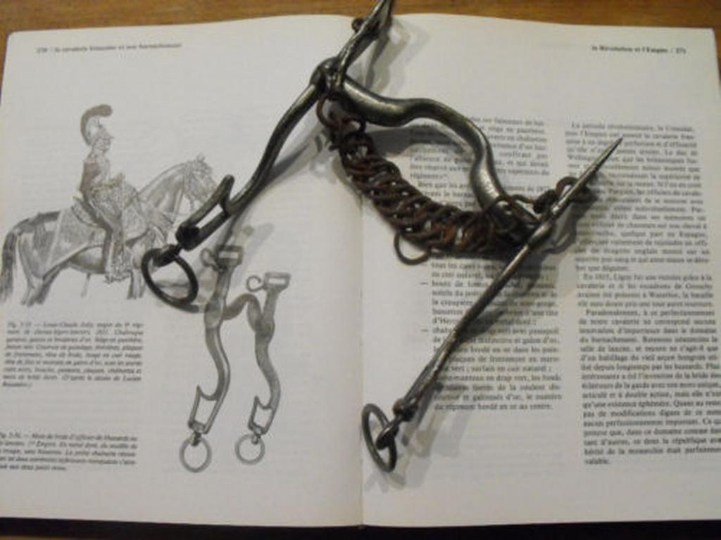

Je vous présente le mien, chiné je ne sais plus où pour deux fois rien dans un lot de ferrailles.
Chamborant autant
MessagePosté le: Dim 12 Fév - 12:29 (2012)    Sujet du message: Mors qui ressemble Répondre en citant
Shocked Shocked Shocked      Twisted Evil Twisted Evil Sad Surprised Neutral Twisted Evil Surprised Mad Twisted Evil Evil or Very Mad Surprised  !!!!!!!
comment un si bel objet peut-il tomber en de si vilaines mains ?????????  Sad
Mr. Green félicitation pour cette trouvaille !
Par contre, tu vas nous retirer cette gourmette bien trop neuve ! Evil or Very Mad
Tu devrais en trouver une plus adequat (peut-être d'attelage, il y en a qui sont bien, patinées et possiblement assez contemporaines...) sur ebay ou autre.
Aurais tu une photo avec le mors soulevé, afin de voir pendre la fausse gourmette, stp  ?
Bravo Chamborant ! Okay
