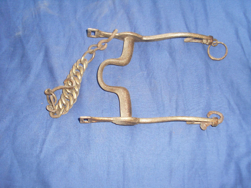

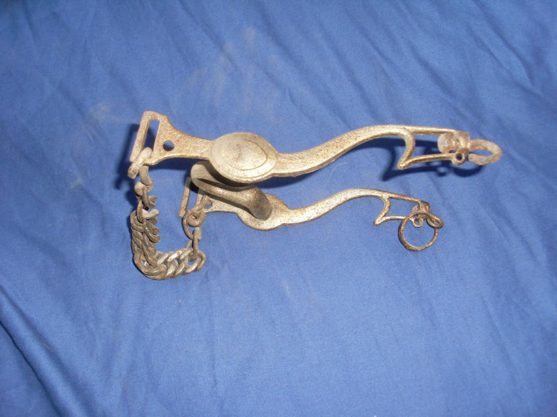

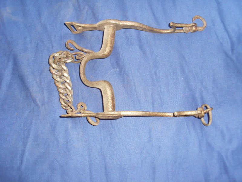

Malheureusement, j'ai trouvé le mors nu et c'est moi qui ai reconstitué le reste...Un peu à l'arrache j'en conviens. Mai je compte bien me remettre à la tache prochainement ; promis.
http://img66.xooimage.com/views/d/f/2/photo-007-317f328.jpg/
http://img73.xooimage.com/views/1/8/5/photo-005-317f1c6.jpg/
Chamborant autant
MessagePosté le: Dim 12 Fév - 14:34 (2012)    Sujet du message: Publicité
MessagePosté le: Dim 12 Fév - 15:03 (2012)    Sujet du message: Mors qui ressemble Répondre en citant

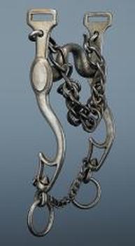

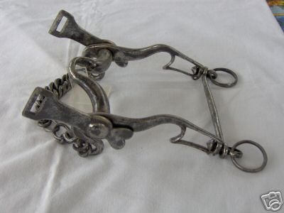

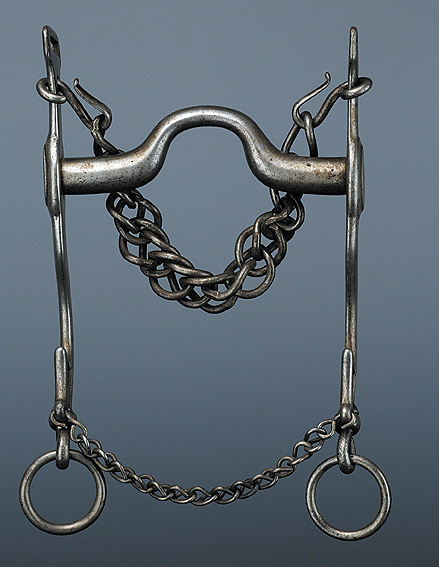

Non, c'est tout à ton honneur!
le tout étant de parfaire le truc car tu devrais arriver à un résultat plus satisfaisant !
Même recuits, ils font trop neufs et la fausse gourmette est trop longue.

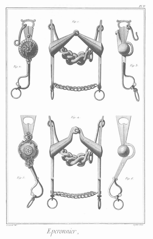

tu as au dessus des exemples et des planches :
aussi sur :  http://cavaliers.xooit.com/t636-De-la-fabrication-des-mors.htm
sinon:
collection
collection
collection
collection
Photo Bernard Malvaux
pour ce dernier, et sans l'avoir eu entre les mains, je ne jurerais pas que la fausse gourmette soit d'origine. Ce n'est pas impossible non plus puisque le contact direct de la gourmette avec l'acidité de la transpiration du cheval pourrait expliquer ce piquage plus marqué du métal...

Merci le Béarnais.
Le dernier que tu présente est le frère jumeau du mien bien que la forme du canon soit un peu moins incurvée.
A quoi servait la fausse gourmette ?

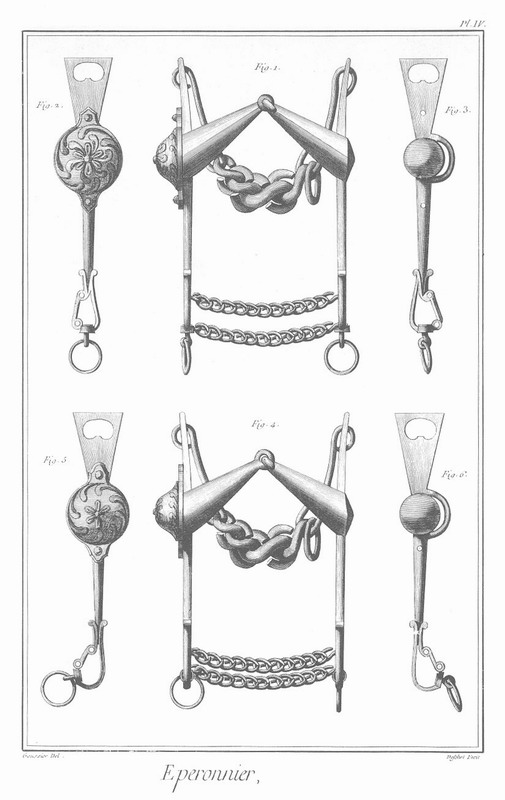

Regarde les planches de Mors XVIII ème. (le nouveau parfait maréchal, Garsault. etc...)
aux XVII et XVIII ème, on utilise souvent une simple bride avec seulement un mors de Bride ! mais pour avoir l'effet du mors de filet aussi, ils sont la plupart du temps, brisés.
ces petites chaines servaient donc, à l'origine, à solidariser les 2 branches de mors, pour éviter que le mors ne vrille dans la bouche du cheval lorsque l'on reprenait sur une seule rene;
Lorsqu'une attache fixe avec la gourmette le permettait, elle servait à la maintenir mais surtout à ce que le cheval ne prenne pas "le mors aux dents". Comme aujourd'hui...
Sur un mors de bride fixe, c'est une survivance du passé, un effet décoratif, mais cela garde une utilité pratique :
Pour éviter que d'autres renes, ou autre courroie ne vienne se prendre entre les branches de mors et s'y coincer.
Plus tard, on trouvera des mors d'attelage avec une branche rigide fixe reliant les extrémités des deux branches de mors. Très utile sur les attelages à 4 ou plus pour éviter qu'un cheval ne vienne agripper les guides des chevaux qui sont devant lui, sur un coup de tête.
Donc, à l'origine aux XVII et XVIII ièmes, on la, ou les, car il peut y en avoir plusieurs, retrouve ainsi assez bas sur les branches souvent très longues. Leur fonction première est d'empêcher les branches de s'écarter. A l'époque, ces mors sont brisés ; On utilisait une seule paire de rennes sur la bride classique "à la française" dans l'équitation académique.

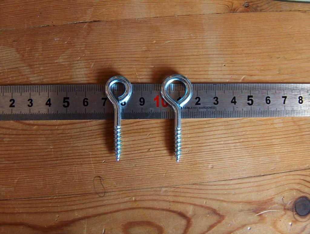

J'ai révisé la taille des mes emerillons:
Plus qu'à faire sauter le plaquage et souder une tête.
C'est en effet plus jolie qund c'est plus petit.
Autrement j'hesite à mettre une fause gourmette. C'est pas systematique semble t il.
