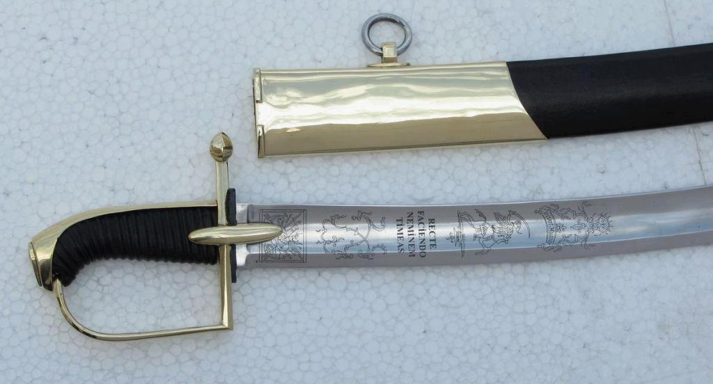

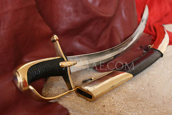

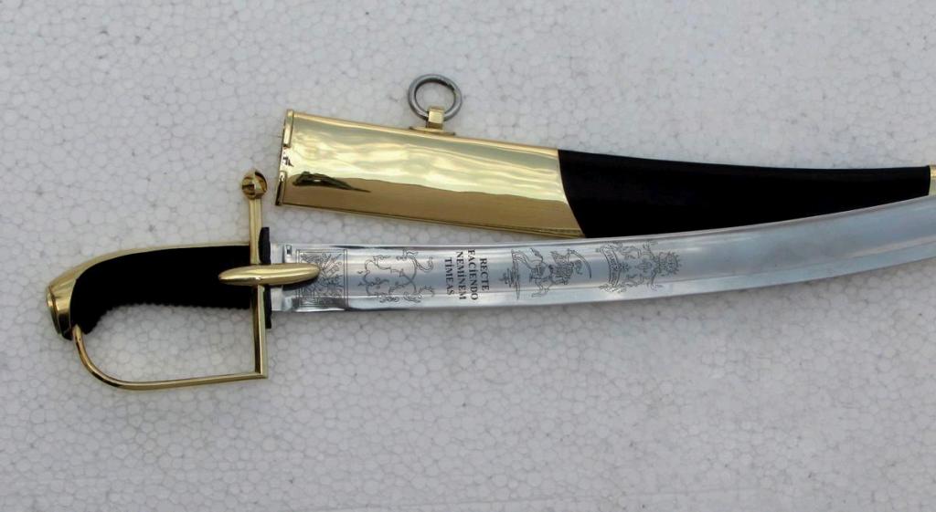

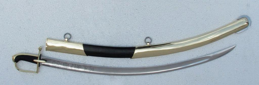

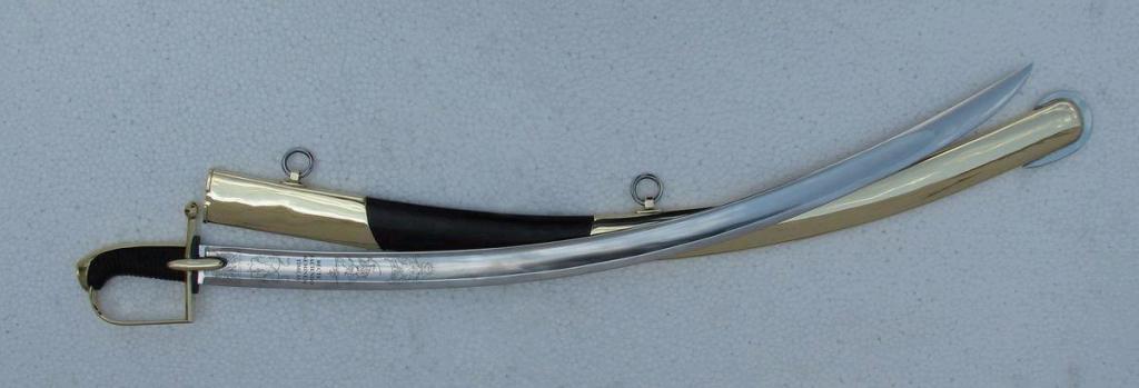

Comparatif de 2:
Antik... Longueur: 93 cm, hors fourreau, dont lame 81 cm. Poids(sans fourreau): 1000 gr
Armae  Longueur 95cm, lame de 81cm

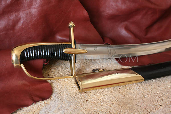

Le sabre Armae dans tous ses détails:  Et mes commentaires en suivant.
Cliquer sur les vignettes pour agrandir et recliquer sur l'image pour l'avoir en taille réelle et apprécier les détails!
Commentaires:
L'un comme l'autre sont des copies probablement fabriquées au Pakistan ou en Inde d'une façon assez similaire. ils se ressemblent assez question usinage et assemblage.
Pour les détails historiques ( marquages et autres) vous avez les éléments de comparaison que je vous laisse le soin d'apprécier   Mr. Green
Les principales différences :
La pointe d'armaé qui est plus large  et donne un sabre légèrement plus lourd en tête pour le manier.

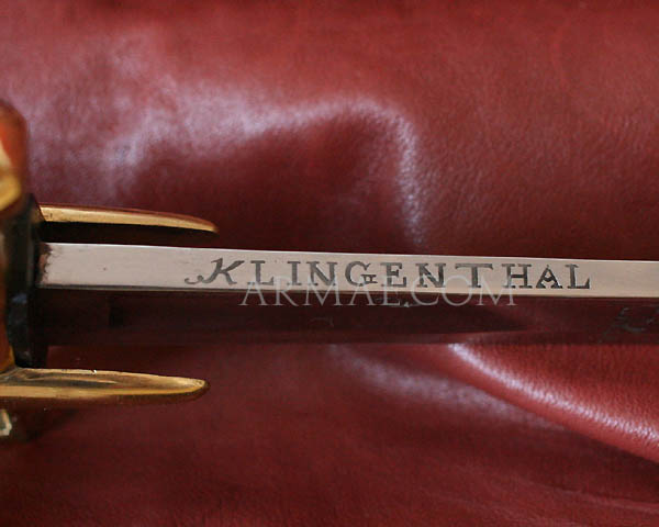

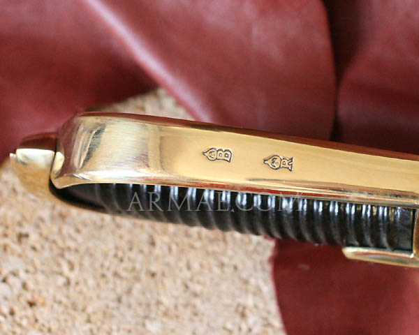

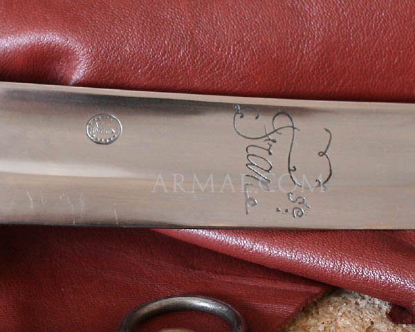

Ca lui donne un style tirant sur l'ancien régime que contredit légèrement le marquage républicain. mais il passe en Révolution., avec le classique marquage klingental sur le talon de la lame et les petits poinçons de fabrication sur la garde.

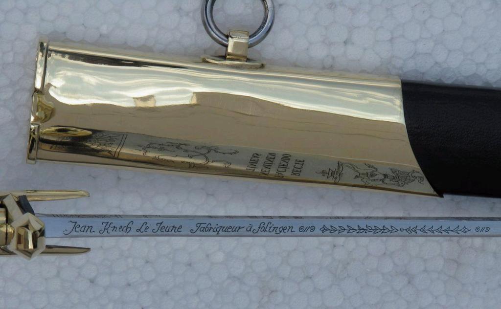

Le marquage d'Antikostume est plus chargé et se veut Solingen, mais comme la gravure est importante, elle souligne plus sa realisation moderne
La poignée Armae est plus longue que ce que je connais et très droite de bout en bout. Calotte et fusée ...  D'ailleurs la longueur totale est supérieure à l'autre de 2 cm.
Observations faites sur le sabre armae à suivre sur les différentes photos postée au dessus:

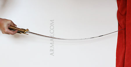

Celui ci a été testé sur la reconstitution de Borodino par un camarade qui ne s'est pas privé pour taper allègrement et rapporte que sa solidité s'est avérée suffisante.

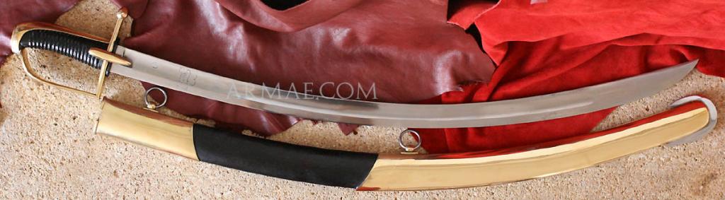

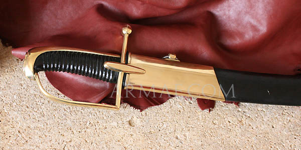

- l'allure générale dans le fourreau est convenable et les proportions aussi.
- Les garnitures en laitons m'ont semblées un peu épaisses par rapport aux originaux et leur aspect un peu massif. Mais c'est là souvent un péché que l'on retrouve dans nos propres fafbications lorsqu'on les compare avec des objets d'époque.
- l'usinage très propre et très lisse des garnitures choque de prime abord et fait un peu moderne, mais finalement pas tant que cela si on se souvient qu'à klingenthal, ils étaient fabriqués sur des mandrins de métal avec une brasure posée à l'intérieur, du coup on arrivait à une production remarquablement homogène et calibrée à la perfection. Avec la transpiration du cheval et les coups d'éperons , il trouvera vite une patine plus crédible...

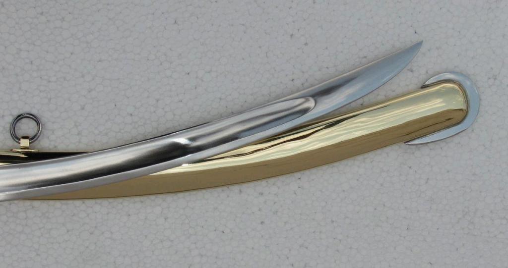

- L'ajustement  des différentes pièces est assez moyen; Solide, mais grossier: Le bord des garnitures dépasse très largement du cuir central du fourreau, la pointe de l'extrémité de la garde rentre grossièrement dans la calotte et il y a un jour avec le bois.
- les cuirs sont vraiment moches, avec un genre de fausse fleur peinte, brillante, seche est probablement fragile.
- un fil de couture ultra fin pour le cuir central du fourreau qui cadre mal avec les épaisseurs des autres pièces et qui ne font pas artisanales du tout.
- le bouton de rivure n'existe pas, il est noyé dans l'épaisseur de la calotte .
- le polissage des laitons est bien.
- les brasures sont discrète et bien faites.
- l'assemblage avec les anneaux de belières sont très propres.
- les éclisses de bois ne sont pas en hêtre mais en bois rouge  genre bois des Iles, gage de robustesse. Mais elles vont bien sur toute la longueur de la lame et là, l'ajustement est correcte, la lame ne tape pas à l'intérieur.  peut être un poil sérré pour, à cheval, libérer le fourreau d'un simple coup de poignet, la fusée en main.
En conclusion, le bilan est contrasté et dépend forcément du niveau d'exigence de chacun. On a une reproduction correcte pour un rapport qualité prix très convenable.
La lame nue chez "chevalier d'auvergne" lorsqu'ils en vendaient encore coutait déjà ce prix là.
On a donc une copie abordable  pour un reconstitueur débutant ou pas trop difficile. Aussi, elle  peut servir de base et être très nettement améliorée avec un peu d'adresse, en suivant les indications données dans les différents tutos.
Rien qu'en changeant les cuirs sur la fusée et le fourreau, on améliorera grandement  l'objet ...
