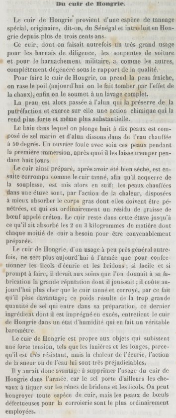

Le cuir de Russie est-il comparable avec le cuir de Hongrie (aussi appelé cuir de Bohème) utilisé pour les étrivières par exemple ?

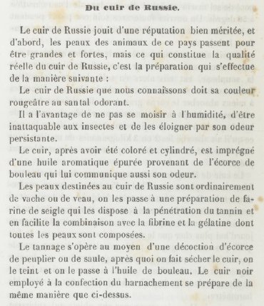

Ce qu'en dit Maitre Pétard
Peu employé depuis la fin de l'ancien régime, le cuir de Russie, fût très présent durant le 18 ème siècle dans les équipements militaires : cartouches de ceinturons, giberne, bretelles de fusil, banderoles porte- mousqueton.
Un corroyeur allemand s'était installé à St Germain avec ses coreligionnaires afin d'exploiter le "secret" du cuir de Russie rapporté de Valachie et de transylvanie.Cette protection corporatiste fût vite éventée, tournée par d'autres artisans puis améliorée.
Il s'agissait d'un cuir de vache ou de veau,teint en rouge, mis en huile et empreint de quadrillage variable par cylindrage. Sa qualité majeure résidait dans la grande résistance de la couleur donnée par le bois de "Fernanbouc".

En définitive, je pense que ce n'est pas la même chose. Les usages sont différents. En outre, de La Porterie fait la distinction entre ces deux cuir. Le cuir de hongrie a la mauvaise tendance de se distendre à l'usage, au point qu'il est conseillé d'échanger les étrivières de côté (côté montoir - côté opposé au montoir), afin d'en égaliser la longueur.
MessagePosté le: Lun 19 Nov - 14:49 (2012)    Sujet du message: Recherche : CUIR de RUSSIE Répondre en citant
Cette recommandation concernant les étrivières reste toujours valable !

De nouvelles infos concernant le cuir de Russie, ainsi que le cuir de Hongrie. (issues d'un document milieu XIXème s.)
A propos du tannage végétal, il ne représente au mieux aujourd'hui que 20%de la production, contre 80% pour le tannage au chrome. Il faut 3 jours pour tanner une peau en végétal, contre 1 journée pour le tannage au chrome. Ca n'a plus grand chose à voir avec le tannage végétal d'il y a un siècle, qui se faisait sur 2 ou 3 mois. De plus, une vache au pré donnera un cuir plus épais et plus solide qu'une autre élevée à l'ensilage. Un ancien tanneur racontait dans une revue qu'ils n'avaient jamais pu tanner les premières peaux de vaches issues d'élevages intensifs américains, trop grasses. C'était fin des années 50.
