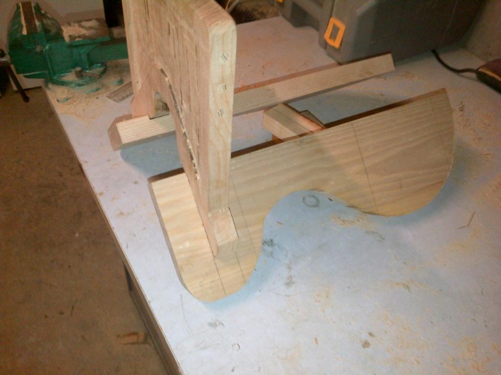

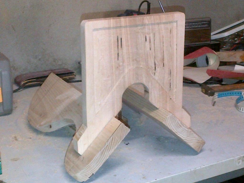

C'a y'est j'ai commencé ma selle  Very Happy
Voici mes sources ( c'est du 13 ème, pas la peine de chercher la petite bête)  :
Petites photos de la fabrication en cours :
MessagePosté le: Lun 24 Juin - 10:28 (2013)    Sujet du message: SELLES XIIIème et autres accessoires médiévaux Répondre en citant
C'est pas possible, tu a scié la planche à découper de ma grand-mère!!!
Very Happy Very Happy Neutral
BRAVO et bon courage en tout cas, affaire à suivre.
Tu es sur que le pommeau est totalement "plat"?
Pour ma part, je posterai ma "bidouille" prochainement!
MessagePosté le: Lun 24 Juin - 11:25 (2013)    Sujet du message: SELLES XIIIème et autres accessoires médiévaux Répondre en citant
Totalement plat non, mais sur une des photos la courbure est vraiment plus que légère.
C'est pourquoi j'ai choisi ce modèle, maintenant il me faut résoudre le problème de la courbure du troussequin ...

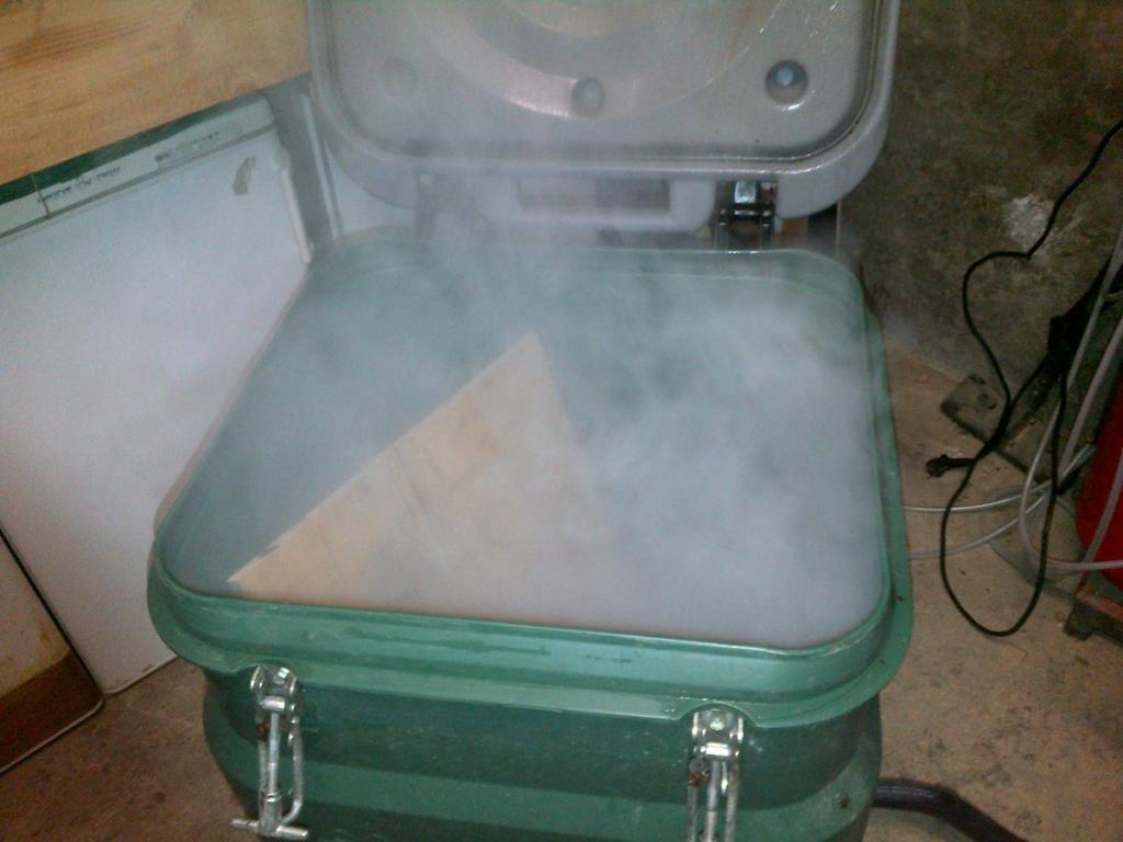

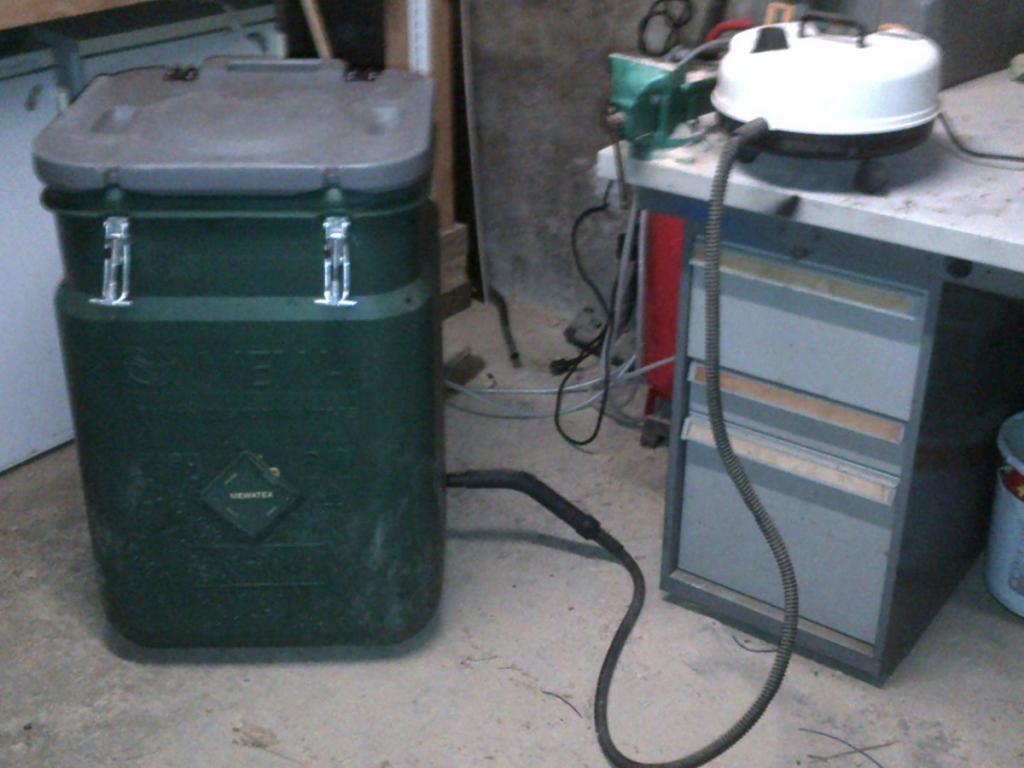

je vais tenté la fabrication d'une étuve ...
MessagePosté le: Sam 29 Juin - 12:06 (2013)    Sujet du message: SELLES XIIIème et autres accessoires médiévaux Répondre en citant
Étuve fonctionnelle, premier essai ...
MessagePosté le: Dim 30 Juin - 10:32 (2013)    Sujet du message: SELLES XIIIème et autres accessoires médiévaux Répondre en citant
T'es content du résultat ?
MessagePosté le: Dim 30 Juin - 11:11 (2013)    Sujet du message: SELLES XIIIème et autres accessoires médiévaux Répondre en citant
La planche a fini par casser, j'ai réussi à courber le bois, alors qu'avant le passage à l'étuve c'était impossible.
C'est ma première expérience ...
Maintenant, il y a une technique d'assemblage que j'essaierai bien, c'est le lamellage, comme les boucliers, et ainsi réaliser le troussequin en plusieurs pièces pour obtenir une pièce courbée.
