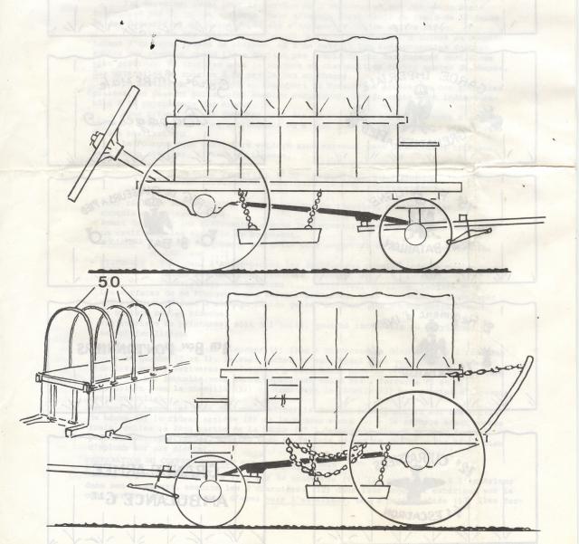

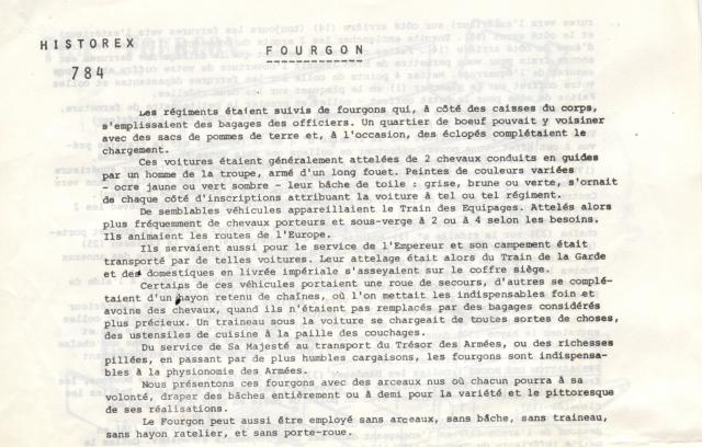

Savez-vous s'il existe une description, avec dimensions et informations techniques, des fourgons qui composait les équipages des régiments de cavalerie (probablement identique à ceux de l'infanterie) ?
Ceci sous peine que ceux-ci soient réglementaires et donc détaillés. On en a quelques représentationssur les planches de Faber du Faur et Albrecht Adam, mais peutêtre existe-t-il un document plus précis ?

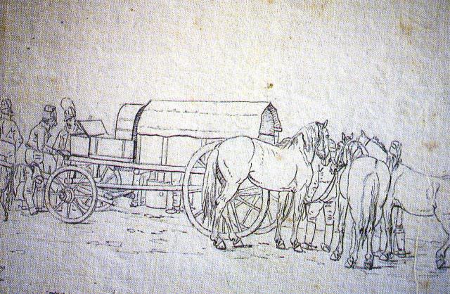

MessagePosté le: Ven 25 Juil - 22:42 (2008)    Sujet du message: Fourgon Répondre en citant

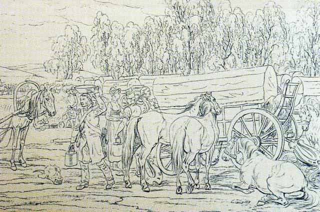

Quelques représentations iconographiques:

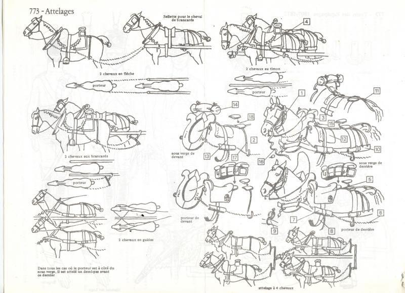

MessagePosté le: Dim 27 Juil - 11:25 (2008)    Sujet du message: Fourgon Répondre en citant
On voit effectivement souvent ces échelettes à l'arrière. Original ce modèle sachant qu'il comporte une place de cocher et l'on voit souvent des modèles à deux chevaux avec le meneur monté et un cheval en sous-verge.
Il est marrant de constater que les huits chevaux de ces fourgons n'apparaissent pas !
MessagePosté le: Dim 27 Juil - 12:44 (2008)    Sujet du message: Fourgon Répondre en citant
les traits.

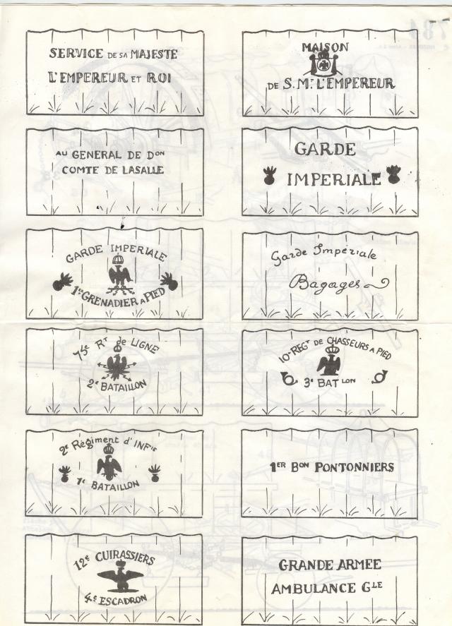

Bonjour à tous , je suis nouvel arrivant sur le forum. je suis un membre du Xième Escadron et j'ai rencontré certains des intervenants lors d'une réunion d'uniformologie à l'Emperi.
la question des marquages des fourgons est intéressante ; On note parfois des inscriptions GARDES IMPERIALES au pluriel
Ce qui m'intéresserait serait de connaitre les inscriptions de coffres, caisses, et autres impedimentas. Avez vous vu de telles représentations ou vu passer dans des collections ou en salle des ventes de tels coffres marqués.
Le but etant de realiser des pochoirs.

passionant…

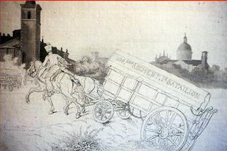

Dups, te serait-il possible de diffuser le deuxième et troisième dessin d'Albrecht Adam a une taille plus élevée ?… c'est vraiment riquiqui, là !
